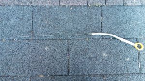

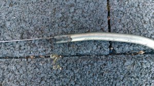

Also meiner sieht irgendwie komplett anders aus..... Denke der ist fertig, oder? 15306103935508502019035357013785.jpg 15306104237519196375679328674729.jpg

Tja, da hast Du die komplette Führung mit rausgerissen bzw. abgebrochen ;)
Normalerweise steckt die lange Hülse (Führung) IM Block drin und ist auch länger. Und in dieser Führung befindet sich dann der Stab den man immer rauszieht.
Du brauchst die Führung neu und den Dichtring. Und musst mal schauen ob noch der Rest im Block steckt.
Der Stab ist noch in Ordnung. Zieh die Hülse mal vom Stab ab.
Ob neuer oder alter Block ist egal. Die Füllmenge kann auch beim alten Block erhöht werden um 0,5l. Daher kannst Du generell den neuen Stab nehmen, der eine um 0,5l versetzte Markierung hat und mit 4,2l dann auf Max steht.

Hier siehst Du mal die Hülse, die normalerweise im Block steckt: (oben steckt der Stab noch mit drin, unten ist er aus der Hülse gezogen)
Wie Du siehst, ist Deine Hülse bei der Hälfte abgebrochen. Diese brauchst Du samt Dichtring unten neu.
Teilenummer 1ZZ Motor:
Hülse:
11452-22030
Bei Toyota etwa 25 EUR
Dichtring:
96721-19010
Bei Toyota etwa 3 EUR
Und schau mal nach, wo der Rest der Hülse hin ist. Wird wohl noch im Block stecken.
