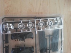

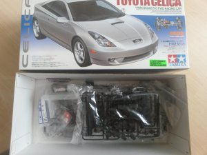

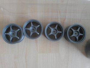

Wenn man auf die Originalfelgen in 16 Zoll und Faceliftfront wert legt, empfehle ich die 1/10 RC Version von Tamiya. Mit einigem Geschick kann man die Vorfaceliftfront auf eine Faceliftfront umbauen.
Die Original 16 Zoll sind im Bausatz.

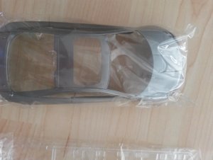

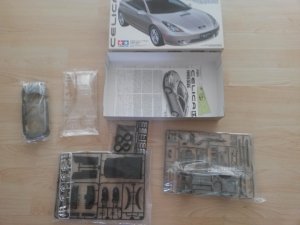

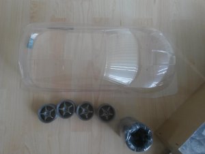

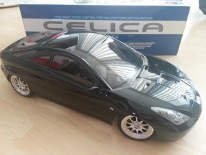

Hier Bilder von meinem ungebauten Bausatz. Hab zwei Bausätze gehabt, zu der fertigen T23 gab es gestern ein Bild.
Das Gute bei dem Bausatz ist, dass man Reifen bzw Felgen wechseln kann und mit dem Teil im Wohnzimmer jede Menge Spaß hat.
Nachteil ist, dass man keine Innenausstattung hat. Scheiben kann man aber dunkel tönen.
Der 1/10 Bausatz ist allerdings nur noch selten zu bekommen
