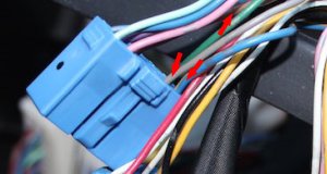

Hallo Zusammen

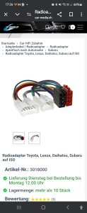

Ich habe mir für mein Celica ein Alpine 1Din Radio gekauft inkl. Iso Adapter für Toyota. Jedoch passiert beim anschalten gar nix. Ich habe zwei weitere Stecker die mit dem original radio verbunden waren die jetzt einfach da sind. Gibt es andere iso Adapter?
Viele Grüsse
7.965
852

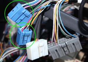

- Zündung einschalten und den Einschaltknopf des Radios betätigen (kurz oder lange) ob es dann einschaltet

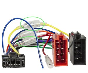

- im Kabelbaum des Alpines das rote und das gelbe Kabel vertauschen und noch mal ausprobieren
- wenn ein Adapter genutzt wird, der auch steckbare Verbindungen im roten und gelben Kabel besitzt, auch mal vertauschen (und am Alpine Kabelbaum wieder zurücktauschen)

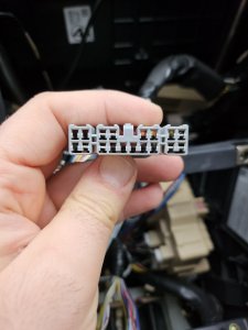

- fahrzeugseitig werden nur die beiden blauen Stecker benötigt
- schauen ob die Uhr noch funktioniert im Auto, wenn nicht -> Multifuse im Fussraumsicherungskasten defekt

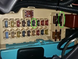

- im Fussraumsicherungskasten Sicherung Nr. 24 (beim Facelift Celica) 15A RADIO prüfen
- Sicherung am Radio selbst prüfen
- am breiteren, blauen, fahrzeugseitigen Stecker mit dem Multimeter messen, ob am Pin des grauen Kabels beim einschalten der ersten Zündschlosstufe +12V anliegen. Am Pin des blau/gelben Kabels messen, ob dauerhaft und ohne Zündung einzuschalten +12V anliegen. Als Massepunkt beim messen den Pin des braunen Kabels nutzen (Minus).

Hallo CRX Fan
Ich danke dir vielmals! Hat geklappt mit der Variante vom ersten Bild. Erstklassiger Support mit einer tollen Anleitung.

Das ist die Standardverkabelung für VW. Radiohersteller stellen die Verkabelung auf VW Belange ein, da diese Fahrzeuge am häufigsten vertreten sind, und die hatten zu dieser Zeit Zündungsplus und Dauerplus anders als andere Hersteller verbaut. Man hat dann auch das Phänomen, das der Radiospeicher nicht gehalten wird und das Radio nur auf Knopfdurck einschaltet und ausschaltet.
