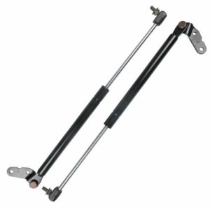

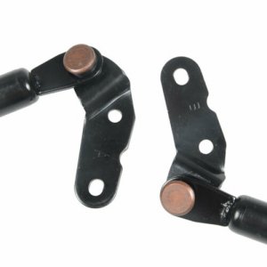

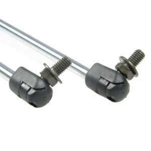

Halteplatte OK, Achse etwas mickerig, Kugelkopfhalterung aus Kunststoff. OK für den Preis

Der Kugelkopf lässt sich abnehmen, wenn man eine Spannfeder abzieht. Achtung, nach oben parallel zum Dämpfer rausziehen, nicht komplett aufbiegen!

Ich habe keine Spoiler drauf und die Federn sind deutlich stärker als die Originalen. Das merkt man besonders im oberen 1/4 Öffnungsweg. Man muß die Kofferraumklappe mit der Hand bremsen, damit sie nicht in den Anschlag kracht.
Trotzdem handlebar.
Mit nur einem Dämpfer würde die Klappe an einem Sommertag so eben oben halten. Das war mir zu wenig.

Die Fotos sind von eBay aber die gelieferten Dämpfer sind exakt genauso.
