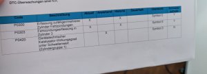

Habe mir am 1. April 2019 ne t23 Baujahr 2000 mit 130.300 KM gekauft. Soweit alles ok aber in 1 2 Wochen ging die Motorleuchte an dann nach ein paar Tagen wieder aus. Irgendwann ging die wieder an und dann wieder aus. Beim dritten Mal ging die dann nicht mehr aus. War bei Toyota, die haben mir die Fehler P300, P303 in Historie und P420 anstehend ausgelesen. Toyota hat mich drauf angesprochen, wie viel ich seit dem Kauf gefahren bin und dementsprechend einen hohen Ölverbrauch festgestellt, den ich beim Händler jetzt reklamieren und Aufforderung zur Nachbesserung stellen sollte. Der Händler wollte sich die ausgelesen Fehler ansehen, beim Öl meinte er jedoch, dass es ein altes Auto sei und er nichts machen wird.. den

Über die Suche findest Du alles dazu:
Fehlzündungen und Vorgehensweise
https://www.celica-community.de/threads/verbrennungsaussetzer.33606/#post-427568
https://www.celica-community.de/threads/unrunder-motorlauf-fehlercodes-zündung.34235/#post-431326
P0420
www.nipponpower.de/p0420a.html
https://www.celica-community.de/threads/neuer-kat-hat-den-geist-aufgegeben.31510/#post-431435
Kat verschlissen. Vermutlich durch Ölverbrauch, Fehlzündungen in der Vergangenheit etc.
