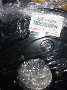

Mit der Web-Anleitung von Ben werde ich mich demnächst an den Ankerblechen versuchen. (Sollten diese Woche von Dubai geliefert werden.)
Nochmals herzlichen Dank für den Tipp.

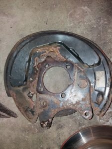

Frage an den Toyota-Ingenieur Ben: Macht es Sinn nach 17 Jahren und 105000km die Radnaben auch gleich zu wechseln?
Die Dinger sind recht verrostet und unnansehlich.....oder alles abfiggen und gegen Rost behandeln?
Die Radnaben sind ja eigentlich günstig und einfach erhältlich.
https://www.ebay.de/itm/CX-RADNABE-...Celica&hash=item1a0a39571e:g:zLAAAOSwZDFcs8cc
LG
Solange sie keine Probleme machen oder Auffälligkeiten haben (Geräusche, Spiel, lauter Lauf) und sie vernünftig demontiert werden, sollten sie nicht mitgewechselt werden, weil die Qualität der originalen Toyota Lager deutlich über jener von Zubehörteilen liegt. Trotz des Alters und der Laufleistung. Sprich: Es kann sein, das das Zubehörteil nach 2 Jahren ausfällt, wo das originale Toyota Lager immernoch weiter durchgehalten hätte.
Optisch sehen sie zwar immer schlimm aus, das tut der Funktionalität aber nichts.

Danke für die Ausführung. Heute sind die Ankerbleche gekommen....war auch ein super Tipp. Hat alles einwandfrei geklappt. Habe ca. 460 US Dollar bezahlt inkl. Verzollung und DHL. Die kosten bei uns sonst ein Vermögen.

Hey ich bin auch an dem Thema dran. TÜV steht an und die Ankerbleche sind weggegammelt, bei jp carparts für 48$ das stück zu haben. Meine Frage: Welches Werkzeug brauche ich um die Bremse hinten zu tauschen? Die Beläge von der Trommel haben sich letztens verabschiedet und die Kolben sitzen fest. Im Prinzip muss ich die mal komplett tauschen hinten. Dazu kommt noch P0420 und neue Sommerreifen. Der Rest sind Kleinigkeiten. Bin am überlegen die Celi zu verkaufen, weil mir als Student jetzt die kosten über den Kopf wachsen. Bremskolben bekomme ich für 100€ beide Seiten zusammen, Beläge an sich sind ja nicht sooo teuer.

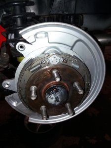

Das ist die Ankerplatte für eine Celica mit Trommelbremse hinten.
Unsere Celicas in Deutschland haben hinten immer Scheibenbremse.
Die Trommelbremse hinten gabs soweit ich weiß in den USA.
Hast du eine US Celica oder hast du dich einfach vertan?

Wegen Ankerplatte Demontieren sollte klar sein. Steht auch im Link.
Im Prinzip ist es einfacher, wenn Du eh die Ankerplatten machen willst, die komplette Bremse samt Sattel dran zu lassen und nur die 4 Schrauben der Radnabe zu lösen und das ganze Gebilde komplett vom Achsshenkel zu nehmen. Dann musst Du Dich nicht mit Platzproblemen rumärgern, um den Sattel einzeln zu lösen. Das Handbremsseil muss natürlich vorher an der Bremse ausgehängt werden und der Stecker vom ABS Sensor gelöst werden.
