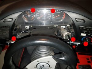

ich will an die Schalter von Heck-/Spiegelheizung bzw. Klima und dazu muss die Blende weg.
Die mittlere Abdeckung und die eingezeichneten Schrauben habe ich schon entfernt.
So richtig locker ist die ganze Abdeckung aber trotzdem nicht und ich will nicht zu viel daran ziehen.
Hat die Blende schon jemand ausgebaut?

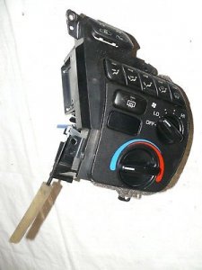

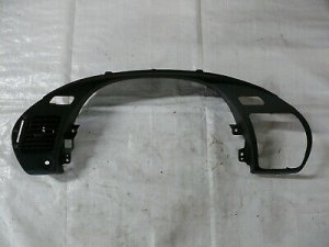

Habe jetzt gesehen, dass Blende und Bedienteil getrennt sind. Wahrscheinlich muss man die vorher erst trennen - aber wie? Ich kann da keinerlei Schrauben sehen.
10. Juli 2011
Nur zur Info: Ich hab's...

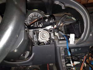

Der blaue Seilzug sitzt recht locker in der Gummitülle. Einfach einen Draht am Seilzug befestigen und dann kann man den durch die Wand ziehen und später wieder zurückziehen.
Jetzt kann man die Blende ein ganzen Stück weiter nach vorn ziehen. Allerdings sind die Kabel sehr knapp bemessen. So lassen sich die Stecker sehr schlecht lösen. Ich habe vorher die 4 Schrauben von dem Bedienteil an der Blende gelöst (sehr fummelig) und dann die Blende entfernt. Jetzt hat man das Bedienteil separat und kann die 3 Stecker besser lösen. Den blauen Seilzug kann man jetzt auch relativ einfach von Bedienteil lösen. Den schwarzen Seilzug habe ich dran gelassen.
