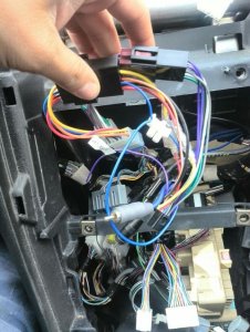

So ich hab hier ein wirklich großes Problem. Auch professionelle Automechatroniker sind über fragt. Ihr seit also meine letzte Chance.
Ich habe mir eine Endstufe plus subbwoofer eingebaut mit nem Kollegen ( automechatroniker). Beim Anschluss des radios stellte er bereits fest das dauerplus und plus nicht getauscht waren. Das radio verhielt such aber davor schon so als wenn es richtig angeschlossen wäre. Nach dem Einbau der Anlage spinnte das radio total rum. Es verhielt sich jetzt so als wenn plus ab plus und dauerplus an dauerplus war was ja auch schon vorher der Fall war.( obwohl die Anlage noch nicht dran angeschlossen war). Am radio wurde zu dem Zeitpunkt noch nichts gemacht. Also plus und dauerplus getauscht und es ging wieder normal KP warum. Nun hatte das radio aber generell ne Macke. Es wurde repariert und als ich es wieder kam wollte ich es anschließen. Was passiert, der dysplay flackert einmal dann ist es aus. Zur Kontrolle das original angeschlossen da das gleiche. Alle Sicherungen funktionieren alle kabel sind ordentlich geleckt. Außerdem fubkioniert sonst alles andere einwandfrei. Nun bin ich völlig uberfragt, auch diekollegen vonn meinem freund. :( habt ihr Ideen ?
Also als aller erstes sollte mal die Endstufe komplett vom Radio getrennt werden, denn erstmal geht es darum das Radio alleine zum laufen zu bekommen und um Fehlerquellen nach dem Radio auszuschliessen! Auch die Cinchkabel vom Radio abziehen und auch das Remote Kabel für die Endstufe abklemmen (DIREKT AM STECKER - WICHTIG)!
Und dann hört es sich so an, also ob schonmal irgendwie dran rumgebastelt wurde, wegen der Vertauscherei! Das macht es aus der Ferne schwieriger!
Wie sehen die ORIGINAL Stecker vom Auto aus? Bild wäre gut! Und wie sieht der ADAPTER aus, der an diese original Stecker angeschlossen wurde, damit man das Zubehör Radio daran anschliessen kann?
Du sagtest, Du hast das originale eingebaut und da passierte das gleiche (an aus)?
War das ein originales Toyota Radio, das man OHNE ADAPTER direkt an die Stecker des Autos anschliesse konnte?
Wir haben es häufig, wenn Radios nur an und wieder aus gehen, das die Batterie ziemlich leer ist! Wie stehts um den Zustand einer Autobatterie?
Trat das Problem erst mit dem Einbau der Endstufe auf? Lief genau das Radio vorher einwandfrei? Habt Ihr irgendwelche Kabel umgesteckt?
Einige gute Bilder von dem Problembereicgh wären gut, ob irgendwas auffällt!

Hallo Ben, danke schonmal für deine Hilfe!
Ich habe bereits alle Kabel getrennt, sodass nur noch das Stromkabel am Autoradio dran ist. Abgeklemmt habe ich ebenfalls, kein Ergebnis.
Herumgebastelt wurde daran nicht, nur Plus und Dauerplus wurden getauscht an den Adaptern.
Bilder folgen noch, also es ist der Originalstecker und er wurde auch an das Originale Toyotaradio angeschlossen.
Die Batterie ist so gut wie neu, außerdem kann das nicht sein weil wir gemessen haben wie viel Strom die Anlage zieht.
Wir haben keine Kabel umgesteckt. Das radio hatte vorher eins-zwei Macken, waren aber Softwarefehler die durch eine Reparatur beim Vertreiber behoben wurden. Nach dem Einbau der Endstufe funktionierte alles wie es sollte, auch das radio, hatte dann aber noch mehr macken, wurde daher dann auch eingeschickt und als es zurück kam ging gar nichts mehr. In der Zwischenzeit habe ich nichts umgestöpselt oder so.

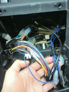

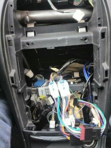

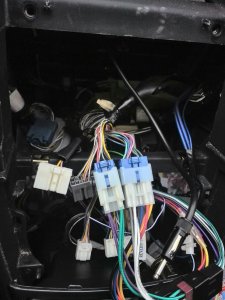

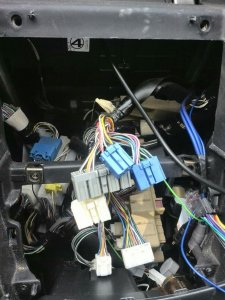

oh gott du willst sachen von mir wissen :O. ich verstehe fast nichts von dem was du da noch geschrieben hast. aber erstmal die bilder und dann stück fur stück wie du meintest.
So ich habe mal geschaut. Also bei den original Steckern scheint nichts ungewöhnlich zu sein und auch die Belegung der originalen Stecker passt, da wurde nichts umgebaut.

Nachdem ich wursti per WhatsApp einige eingehende messtechnische Anweisungen durchgegeben habe, haben sich beide Fehler aufgeklärt:
Fehler 1: originales Toyota Radio funktionierte nicht mehr
Hier fehlte nur der Zusatzstecker mit den TX+ und TX- Leitungen, ohne die die meisten Toyota Radios jener Zeit keinen Mucks von sich geben
Fehler 2: Zubehör Sony Radio läuft nicht
Hier war ein Positionsfehler in der Belegung des ISO Adapters festzustellen
Nun läuft wieder alles und ich denke wursti ist glücklich! :D
