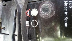

Hey danke für die schnellen antworten hab neue informationen:
Batterie ist von 09/15 indikator sagt auch noch an ist ok :/
