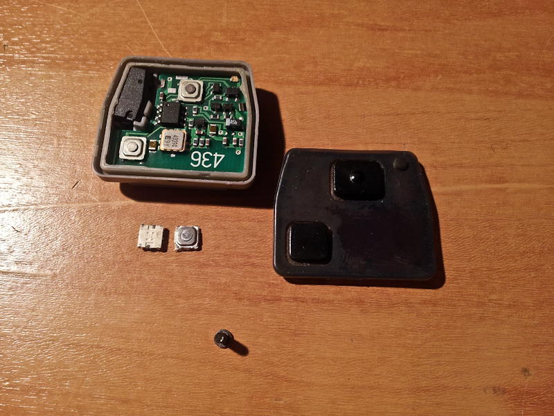

Die üblichen Verdächtigen bei ZV Problemen:
Schlüssel
- Batterie schwach
- Tastaturmatte verschlissen
- Mikroschalter der Tasten
ZV-Motor
- defekt (pürfen ob alle nicht gehen, oder nur einer)
- schwergängig
- Kontakt für Schlossstellung im Stellmotorgehäuse
Interferenzen
Auto
- Türkontakte defekt (dann wird der ganze Wagen nicht abgeschlossen)
- Body ECU
- ZV Empfänger
- Verkabelung der Komponenten
Mikroschalter (Am besten direkt neue von ebay holen, da sie auch gerne verschleissen)
Sehr gerne auch die Tastenfelder, die dann den Druck nicht mehr übertargen (Auch bei ebay zu bekommen):
