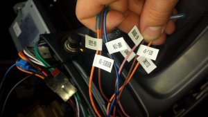

heißt beim quittieren erkennt er kein radio mehr und blinkt nicht mehr. welches kabel muss ich dafür wo anschließen? weisst du das auch? diese kabel sind noch frei
Es ist egentlich egal, was für ein Radio drin ist, denn es muss kein Radio vom Auto "erkannt" werden, damit der Blinker normal blinkt! Irgendeine Leitung vom neuen Radio muss aber etwas ausgeben, das dann ein Problem verursacht! Eine freiliegende Leitung oder ein falsch angeschlossenes Kabel, etc.
So wie es aussieht hast Du einen Monireceiver.
Ich sehe in dem ISO Stecker das Du ein Remote Kabel angeschlossen hast, also vermutlich eine Endstufe verbaut? Ist das alles sauber verlegt? Irgendwas frei oder offen? Hast Du irgendein originales Kabel vom Auto selber angezapft (Um Handbremskontakt oder Rückfahrkamera anzuschliessen)?
Irgendwas muss da schief laufen, wenn das neue Radio das blinken blockiert!
Hast Du mal Bilder von dem Radiostecker des neuen Radios und von der Rückseite des Radios?
Die Kabel die Du in der Hand hast sind unter anderem die Monitorsperre, Rückfahrkamera Umschaltung, Lenkradfernbedienung, Verstärker bzw. Zubehör Remote, Dimmer.
Davon muss eigentlich nichts angeschlossen werden um das Radio normal in Betrieb zu nehmen und das weglassen der Kabel verursacht auch am Auto kein Problem, wenn sie nicht gerade frei liegen und irgendwo gegen kommen, aber selbst das wäre teilweise auch kein Problem.
