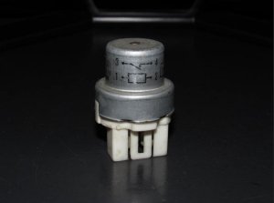

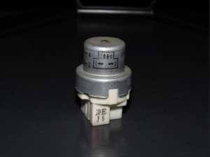

Habe das Relais geprüft ohne Strom ist es verbunden und wenn ich Strom drauf geb geht es auf oL sollte es eigentlich nicht umgekehrt sein? Wenn ich zündung an mache ihnen das Relais bleibt der lüfter aus. Wo bekommt man einen stromlaufplan her?

Relais abziehen und idealerweise ein 12V Netzteil besorgen.
Auf Pin 1 +12V geben
Auf Pin 2 Minus geben
Das Relais sollte jetzt einmal klacken
Auf Pin 3 und 4 sollte jetzt Durchgang messbar sein (weil die Kontakte jetzt geschlossen / verbunden sind).
Wenn man die +12V Spannung wieder wegnimmt, sollte es wieder klacken, das Relais ist jetzt wieder offen / Kontakte nicht mehr verbunden.
Wenn dauerhaft Durchgang auf 3 und 4 vorhanden sind und es auch gar nicht klackt, ist das Relais fest = dauerhaft Durchgang / verbunden.
Alternativ
Auf Pin 2 Minus geben und zusätzlich ein Beinchen einer 5Watt Standlichtglühlampe mit anschliessen
Auf Pin 3 +12V anlegen
Auf Pin 4 das zweite Beinchen der 5Watt Standlichtglühlampe anschliessen
Wenn man jetzt 12V einschaltet, sollte das Relais klacken (anziehen) und die Lampe leuchten. Trennt man jetzt NUR +12V NUR von Pin 1, muss das Relais wieder klacken (also abfallen) und die Leuchte wieder aus gehen. Klackt das Relais nicht und leuchtet sie trotz wegnehmen der +12V von Pin 1 weiter, ist Pin 3 und Pin 4 dauerhaft geschlossen = Relais fest.
