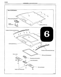

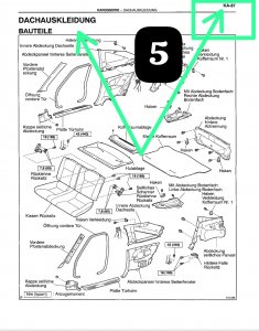

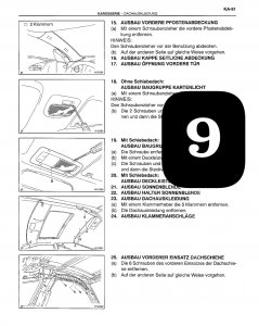

äähm?? Mal die Innenraumlampe abnehmen und reinschauen???

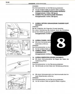

Ist logischerweise von unten verschraubt. Wenn es Dir von der Erreichbarkeit her, bei dem was Du vor hast, nicht genügt, musste halt weiter abbauen...Sonnenblende, A-Säulenverkleidungen...damit Du den Himmel leicht runterhängen lassen kannst. Rein logisch vorgehen.
