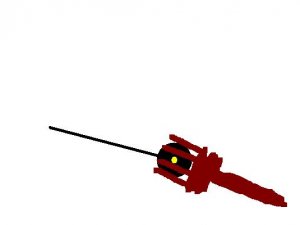

Wenn die Nadeln schleifen, dann nimm eine Gabel und nutze sie als Hebel um die Nadeln ein klitze kleines bisschen an der Drehachse anzuheben.
Siehe meine Skizze: der Gelbe Punkt ist der Stift auf dem die nadel steckt und dann musst du in den Zwischenraum von Scheibe und Nadel mit der Gabel rein und dann kannst du es leich anheben.
