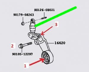

2. habe ich auch, ist die Spannvorrischtung für den Riemen. Halt mal den Finger auf die Kappe der Spanneinheit/Feder dann ist es weg.
Entlüften des Spanners hilft für ne weile oder du kauft neuen Spanner 150€ Aufwärts.

Zu 2 tippe ich auch auf die Spannrolle, die macht gerne mal Geräusche, nix wildes und schnell gemacht, nur leider das Ersatzteil nicht für umsonst zu bekommen.

2. Mit der Spannvorrichtung das muss ich morgen im Hellen mal testen. Hatte auch die Idee dass es vielleicht mit dem Keilriemen zu tun haben kann, aber dadurch dass es so ein unregelmäßiges Geräusch ist hab ich es relativ schnell ausgeschlossen.

2. Klingt nach der Spannrolle, da es ja auch primär im Leerlauf auftritt (-> Drehzahlabhängig). Alternative wäre noch das Hitzeschutzblech vom Krümmer, aber das wäre dann in den meisten Fällen nur bei sehr bestimmten Drehzahlen/Resonanzen hörbar.

@ Robert 23 Ich muss ganz doof fragen, weil ich leider nicht weiß wo, aber wo genau meinst du soll ich den Finger draufhalten bzw. was runterdrücken um zu testen, ob es der Spanner ist?

zu 2. Hab heute das mit dem Spanner getestet und es ist definitiv die Quelle allen Übels :p
Wenn ich ein wenig rumspiele kann ich das Geräusch beeinflussen und ich merke auch ein Schlagen im Inneren was eindeutig mit dem Geräusch geht, also wäre das schonmal geklärt.
Jetzt wieder die Frage an euch sollte ich es auch auf dem schnellsten Wege erneuern oder hat das ein wenig Zeit?
Sofern ich die Wapu machen lassen werde ich wohl den Spanner mitmachen lassen, bietet sich ja an.
