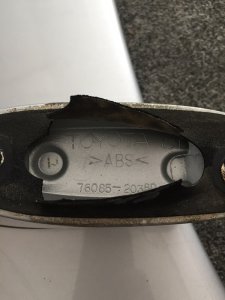

P.S. OE Nummer steht dort. Solltest Du vorher fotografieren - nach der Montage sind die ja nicht mehr zu sehen. Ich muss gerade nur nochmal was schauen, denn ich meine, im Teilekatalog haben sich die Nummern mal geändert.
EDIT: Wie ich es mir dachte - die Nummer im deutschen Katalog und ausländischen ist anders bei dem 2-Fuss Spoiler.
Im deutschen Katalog hat der 2-Fuss Soiler die 76871-20918
Im ausländischen Katalog hat der 2-Fuss Spoiler die 76085-20380
Und der 3-Fuss Spoiler hat die Zubehör Nummer PZ402-14452
Hier der link zu einem ausländischen Katalog mit der Nummer, die auch auf dem Spoiler eingeprägt ist
https://jp-carparts.com/toyota/partlist.php?maker=toyota&type=252180&cartype=1&fig=7601
Die Auszüge aus den deutschen Katalogen habe ich Dir per PN gesendet.

Die Nummer / Kennung samt Hersteller und Material des 3-Fuss Spoiler ist nach der Montage auch noch zwecks Kontrolle, Identifikation und Abgleich des Teils mit der Nummer in der UBB nach der Montage noch sichtbar. Beim 2-Fuss Spoiler ist das nicht der Fall (die Nummer sitzt nicht mehr sichtbar im Sockel), weil halt kein Bedarf dafür da ist.
