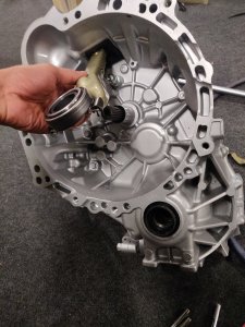

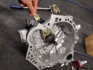

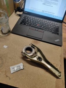

Nicht oder falsch gefettete Ausrücklager, Ausrückgabelzapfen und Getriebewelle (kommt leider sehr häufig vor und führt oft zu Problemen mit verkanten, hakeln, etc.), Pfusch beim Zentrieren und anziehen der Druckplatte (lose Druckplatten habe ich auch schon erlebt), keine Reinigung des Kupplungs/Getriebebereichs, lose Getriebschrauben, kaputtgemachte Abstützungen der Schaltseile (kommt auch häufig vor, wenn es keine Toyota kundige Werkstatt ist, weil die sehr gerne schnell brechen), die dann geklebt wurden und es nach einiger Zeit dann wieder brach und ebenfalls keine Gänge mehr rein gingen, zu wenig und falsches Getriebeöl, rumgespiele am Stösselspiel des Pedals...Du siehst, es gibt da so einiges, was schief laufen kann und dann zu Problemen führt.

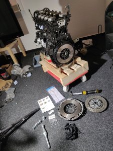

Die Kupplungseinheit kostet auch nicht viel Geld. Ich würde mir als ungeübter auf jeden Fall eine Woche Zeit für den Kupplungswechsel nehmen.
Vorher sollte man die Anleitung durchlesen und das benötigte Werkzeug besorgen, einschließlich der Kupplung. Man kann die Kupplung zurückschicken, falls es sich herausstellt, dass Sie es nicht sein sollte.

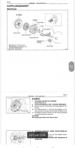

Auf YouTube kann man sich auch noch einmal anschauen, wie der Wechsel gemacht wird. Auf jeden Fall sollte man vorher die hydraulische Kupplungsbetätigung prüfen und hoffen, dass dort auch der Fehler liegt
