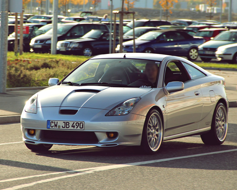

Der Lexus ES300 (US-spec) 92-96 besitzt Nebelscheinwerfer mit gelben Projektorlinsen. Rein zufällig haben diese Linsen die gleichen Abmessungen wie die Linsen der T23 Nebelscheinwerfer, wie ich in einem anderen Forum erfuhr!
Da ich ein Fan von gelben Nebelscheinwerfern bin, habe ich mich mal an den Umbau auf die Lexus Linsen gewagt!
Hier vorab schon mal ein Bild mit dem Ergebnis:
Rechts noch originale Linse:

Hier einige Fotos am Fahrzeug. Die Kamera bringt den Gelbstich nicht so schön rüber, wie in real:
