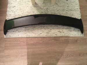

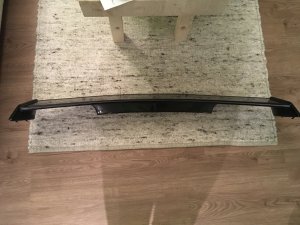

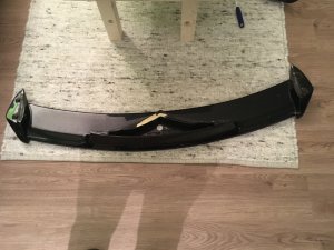

Hallo Community, ich habe mir relativ günstig einen TTE-Style Heckspoiler aus England besorgt. Der Hersteller ist Progress Europe aus den Niederlanden.
Sieht so aus:
80B8A952-2028-41AC-8EAA-E95DC16B513E.jpeg D40E712A-F46E-4093-8EDA-A8CCCA3C3457.jpeg 27AE1D67-9509-4F73-A99A-8B64A5931D64.jpeg 4F93625A-812B-428B-BA16-6DEA9136B6A4.jpeg

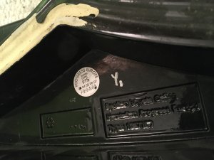

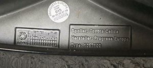

Leider ist die Typenbezeichnung schlecht zu lesen. Habe im Netz aber noch einen gefunden, wo man es lesen kann.
Jetzt meine Frage. Hat irgendjemand Unterlagen zu diesem Spoiler?

Hm, habe 60€ + Versandkosten aus England bezahlt, da konnte ich es nicht lassen. Ja, den Hersteller würde ich dann mal anfragen, wenn niemand hier was hat. Frage auch mal den Verkäufer, der meinte es sei ein originaler TTE, halt aus den Niederlanden. Das Gutachten für den originalen TTE-Spoiler habe ich im Original. Bringt mir aber nichts, wegen der Nummern.
Ich war übrigens begeistert von der Kaufabwicklung, das Teil war innerhalb einer Woche hier bei mir und ich habe noch 19% Zoll bezahlt, direkt beim DHL-Boten. Also das war easy, trotz Brexit.
Aber irgendjemand hier in der Community müsste eigentlich so ein Teil schon mal gehabt haben, denke ich.

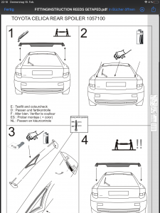

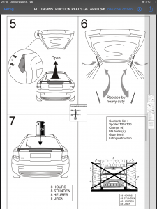

Habe den Hersteller angefragt. Die kennen den Spoiler von 2003 noch, wurde für den UK Markt hergestellt. Gibt leider keine ABE oder Teilegutachten. Hm, wohl Pech gehabt. Hab nur ne Montageanleitung bekommen:
Bekommt man sowas irgendwie vergleichsmäßig eingetragen? Ist ja quasi baugleich mit dem TTE-Spoiler.
