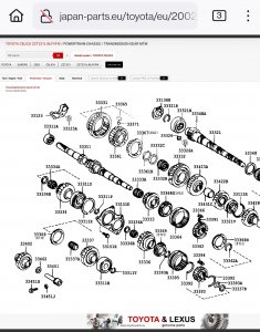

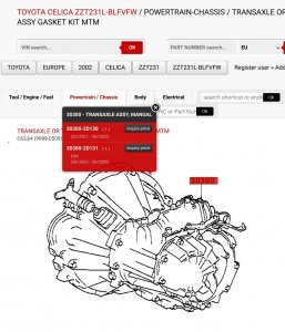

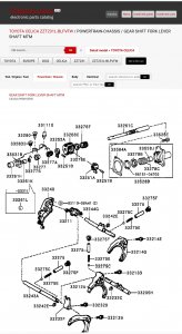

Auch vom 1ZZ-Motor kann man das Getriebe an den 2ZZ anbauen. Man muss im Teilekatalog schauen, welche Teile unterschiedlich sind, und diese bei Toyota bestellen, wenn man sie noch bekommt.
http://japan-parts.eu/

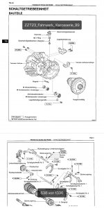

Die gesamte Montage und Demontage des Getriebes findest du im Werkstatthandbuch für Karosserie und Fahrwerk.
