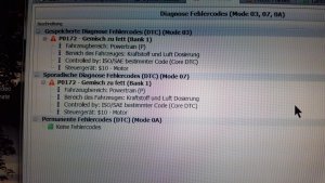

So habe die einspritzdüsen gewechselt aber nichts geholfen.
Hier mal ein Foto vom Fehlercode
