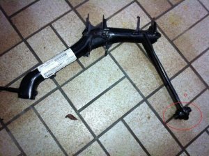

Hey, habe jetzt die hinterachse fast wieder komplett, aber hier bei diesen ist gerade etwas sehr komisch. den die haben ein paar mm spiel :eek:
was habt ihr anderen pu buchsen besitzer hier gemacht ?

Bei mir war auch etwas Spiel, aber keine mm.

Übrigens nach dein Bild zu urteilen, sieht es genau so aus wie bei mir.
Wenn du den Stift vom unteren Querlenker mit der dicke Unterlegscheibe anziehst staucht sich das Gummi zusammen, dann hast kein spiel mehr.

Ja das koennte klappen. Vielen dank.
