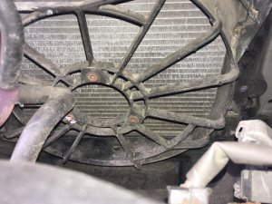

Hallo, ähm ich habe vorhin in meinem Wagen bemerkt das da irgendwie kein Lüfter für den Kühler mehr drin ist. Ich mein ich hab zwar ne Basis-Celi, aber das war doch wohl kein Extra?
Komischerweise war die Kühlwassertemperatur bei mir noch nie erhöht. Fahre aber auch selten Stop and go, sondern eher mit 70-100kmh über Landstrassen.
Hab zum Glück ja das Teil noch in der Ersatz-Celica. Muss man beim Umbau was beachten?
Hier noch ein Photo:
Es gab ja auch Basis ohne Klimaanlage. Dann hast Du auch keinen Kondensator und keinen Kondensatorlüfter ;)
Der Wasserkühlerlüfter sitzt genau danebem.
Sprich: Wenn Du keine Klimaanlage hast, ist das richtig so!

aha, da bin ich beruhigt. Habe keine Klima. Was mich wundert, die Ersatz-Celi hat auch keine Klima aber an dieser Stelle hinter dem Kühler einen Lüfter. Deshalb wurde ich skeptisch. Der andere Lüfter sitzt fahrerseitig hinter dem Kühler. Das reicht dann auch bei 40 Grad wie letztens anscheinend. Danke, wieder eine Sorge weniger.
Genau da sitzt der, habe eben das Foto falsch interpretiert, von wo es aufgenommen wurde ;)
Du kannst mal schauen, ob bei dem anderen Celica ohne Klima mit den zwei Lüftern die Stecker vom zweiten auch wirklich angeschlossen sind. Denn beide Lüfter sind separat bestromt.
Falls das Auto noch einigermaßen zusammengebaut ist, zieh mal den Stecker vom Temperaturfühler (fahrerseitig, stirnseitig am zylinderkopf) ab und schalte die Zündung ein, dann sollten beide Lüfter anlaufen (bzw. nur einer, wenn der andere nicht angeschlossen ist).
Es kann sein, das der im Laufe der Jahre mal einen neuen Kühler mit dem Doppellüfterpaket bekommen hat oder auch nur ein neues anderes Lüfterpaket.

ja, mach ich. Hatte noch keine Zeit zum Teile abbauen und bin grad nicht am Standort des Ersatzwagens. Hauptsache meine verbrüht sich bei den Sommertemperaturen nicht.;)
