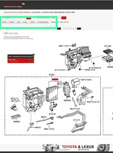

Der zweite "Kühler" (ist es technisch nicht, sieht aber optisch so aus) ist der Verdampfer der Klimaanlage, der auch im Heizungskasten sitzt. Das sind die anderen Rohre, die in den Innenraum gehen. Da tritt wenn nur Kältemittel und Klimakompressoröl aus (hat auch einen ganz eigenen Geruch).

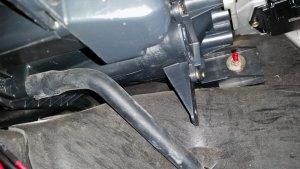

Ein Plätschern, blubbern, etc. ohne Wasser im Innenraum kann auch Luft im Kühlsystem sein. Ein zischen aus der Lüftung ist meist eine fast leere Klimaanlage. Ebenso kann auch eine Undichtigkeit von Aussen Wasser in den Innenraum bringen. Oder auch defekte Abläufe vom Schiebedach oder defekte Wischwasserleitungen und auch ein abgerutschter Kondenswasserablaufschlauch der Klimaanlage. Es kann auch sein, das nach der Reparatur noch restliches Wasser aus den Ecken des Heizungskastens läuft. Nimm mal den Teppich beifahrerseitig an der Mittelkonsole etwas zur Seite und schau erstmal, ob Du den schwarzen Schlauch siehst, der vom Heizungskasten zum Boden läuft (Kondenswasserablauf der Klimaanlage). Wenn der abgerutscht ist, läuft Dir das ganze Kondenswasser der Klimaanlage in den Fussraum.

Es gibt kein weiteren Wärmetauscher für Kühlwasser im Innenraum..

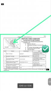

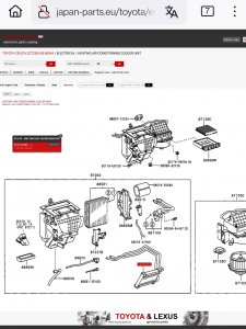

Aus welchen Teilen dein Auto besteht kannst du dir bei
japen-parts.eu
anschauen.

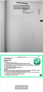

Zusammen mit den beiden Werkstatthandbücher:
- Motor
(Kühlsystem überprüfen) &
- Fahrwerk/Karosserie
(Klimaanlage überprüfen)
Hast du alle Informationen über die Bauteile wie man sie prüft ausbaut und einbaut nach Toyota Vorgabe.
In deinem Fall würde ich aber auf eine große Bauteilüberprüfung erstmal verzichten und ganz pragmatisch mit einem Gartenschlauch Wasser auf die Frontscheibe geben und gucken ob es in den Innenraum reinkommt..
(nass ist es ja schon eh)
Gruß aus DE 🇩🇪 😉und viel Erfolg 🍀 👋🏽

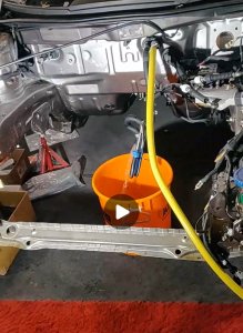

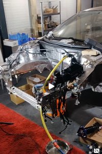

Edit: Überprüfung der Heizung in den Bildern..

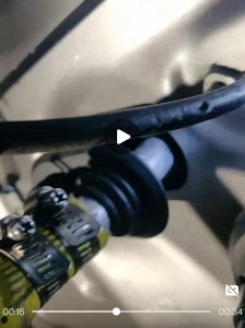

11
Also bei mir war das plätschern auch mal und Beifahrerfußraum nass ich habe dann den Ablauf von der Klimaanlage durchgepustet da war es dann weg. Erst mit Luft dann mit spritze und Spüli Lösung. Mach ich jetzt immer 1 mal im Frühjahr und das plätschern ist nie wieder gekommen

So, mal eine Rückmeldung von mir.
Danke an alle für die hilfreichen Informationen.
Wie K.I.T.T. empfohlen hat, den Ablauf unten an der Spritzwand mal ordentlich mit Druckluft beaufschlagt. Seit dem kein einziger Tropfen Kühlwasser mehr in der Sammelwanne gesehen. Heizung und Klima laufen fehlerfrei.
Scheint so, als war's das!?
