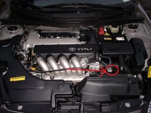

Hallo.
Ich hätte mal eine Frage. Wozu ist dieses Bauteil ( roter Pfeil )? Mir ist heute aufgefallen das es laut klackert. Ist das normal?
Danke im vorraus
Bild im Anhang

Wird vielleicht ein Rele sein,das klackert,weil es etwas dosiert.Ich sehe,eine Seite mündet am Ansaugkrümmer.Wird vieleicht schon hier etwas eingespritzt oder so...
blueco
16. Februar 2011
461
plech/betzenstein
Tankentlüftungsventil es öffnet unter bestimmten Voraussetzungen und ermöglicht eine Regeneration des Aktivkohlefilters, das Ventil wird bedarfsgerecht angesteuert.
