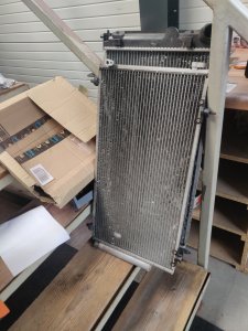

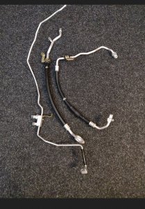

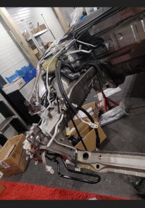

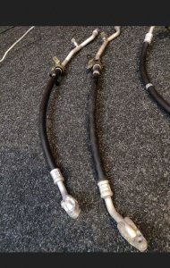

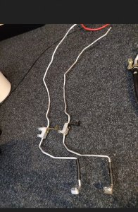

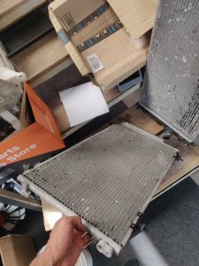

Wenn man seine komplett verrostete Klimaanlage, insbesondere die Leitungen, wieder instand setzen möchte, kann man das sehr gut mit Glasperlenstrahlen erreichen.
Alle Verkrustungen durch Salz und Aluminiumoxid werden dabei sauber entfernt und sehen wie neu aus.

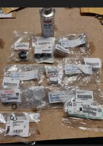

Die Halter sollten am besten komplett auseinandergenommen, sandgestrahlt, verzinkt und pulverbeschichtet werden. Die Schrauben und Dichtringe (davon gibt es nur vier Stück) sollten ebenfalls erneuert werden. Nach 20 Jahren kann der Kondensator sowieso komplett ausgetauscht werden. Danach läuft die Anlage wieder einwandfrei und sieht auch toll aus..
(Alle erforderlichen Teile mit Teilenummer sind in den Bildern. Aus Japan kostet alles insgesamt ca 80 €)
