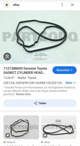

Habe mir die Teile jetzt original Toyota bei Part Souq bestellt. Plus der Teile die für mich noch fehlen. Sollen 217 € kosten. Selbst wenn da noch MWSt drauf kommt, ist das schon was anderes. Bei Többen habe ich noch für ca. 45 € Schrauben bestellt.
