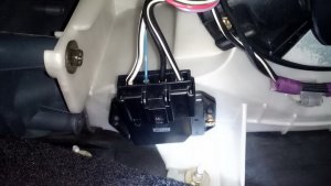

So!
Hier ist mal ein Bild. Das Teil sitzt direkt unten am Gebläsemotor. Du musst dazu noch nichtmal etwas abbauen. Siehst Du sofort, wenn Du im Beifahrerfssraum unten gegen den Motor schaust!
Mit "mal eben Widerstand austauschen" siehts allerdings seeeehr schlecht aus! :p
Hier siehst Du warum:
Ist nicht wie bei älteren Autos einfach nur eine Platte mit drei Widerstanden drauf! :eek:
Würde da eine gebrauchte aus einem Schlacht Celica besorgern!

Danke für die Info, werde das mal ausbauen - vlt kann mein Elektroniker ja noch was retten.
Ist das Gehäuse und der Anschluss nur gesteckt?
Einfach Stecker abziehen und die zwei Schrauben vom Teil lösen, dann fällts auch schon raus. Die Kappe der Elektronik ist leicht geklebt. Aber nur leicht, kann man einfach aufhebeln!

Ausbau ging leicht, ist allerding eine turnerische Herausforderung.
Die Kontakte waren komplett nass; ich hab mal die komplette Box auf die Heizung zum Trocknen gelegt. Jetzt funktioniert´s erst mal wieder. Bin gespannt ob das auch für längere Zeit passt.

Auf der Oberseite der Widerstandsplatte sind ja Alu-Kühlrippen - die waren staubtrocken. Ist dieser Hohlraum der Gebläsekasten?
Ich hab ein Bild hochgeladen wie´s dort aussieht - der Rest ist trocken.
Die Feuchtigkeit war im Steckergehäuse der Widerstandsplatte.
