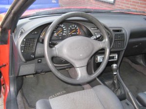

Hy Leute,
ich möchte nun mein Lenkrad abmachen. Es ist das Lenkrad wie auf dem Bild im Anhang.
Wie mach man das und wie geht man da vor?
Muss man bei auf die Hupe irgentwie aufpassen?
Gruß Shockergnomm

Du musst die Hupe ausbauen. Die ist glaube ich von hinten geschraubt.
Dan ist das Lenkrad nur noch ein oda zweimal festgeschraubt.

Super Danke hat super geklappt.
Von hinten eine Schraube und zwei Klemmen und dann eine Große Mutter 20aufwärts.
