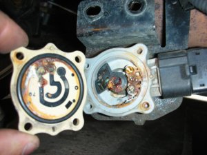

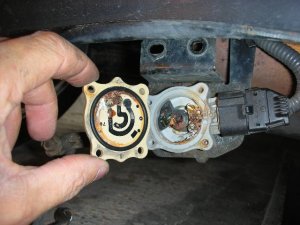

Hallöle,
ich habe mir heute die Arbeit gemacht mal zu überprüfen warum die Leuchtweitenregulierungslampe im Cockpit immer aufleuchtet.
Die beiden angehängten Bilder erklären wohl alles :-(
Weiss jemand ob man diese kleinen Goldfedern nachbestellen kann?
Ich brauche doch hoffentlich nicht das komlette Element kaufen für 400 EUR (Preis wurde hier im Forum erwähnt)

Hi Tobi, der Sensor ist überall da verbaut, wo Xenonscheinwerfer verbaut sind!
Kennt jemand eine Adresse wo man Kontaktfedern bestellen kann?
Ich würde dann versuchen den Rost zu entfernen und neue Federn einzusetzen. :confused:
zur Erinnerung, so sollte es aussehen:

Moin,
ich habe selbiges Problem gehabt. Bei mir leuchtete immer bei Schneematsch und Regen die Kontrolllampe sporadisch auf. Hab dann auch mal den Geber auseinandergebaut und, man ahnte es, er war ebenfalls vergammelt. Hab mit nem Schaubendreher, Linksausdreher und Kompressor die alten Federn rausgepopelt und mir aus Kugelschreiberfedern neue gebastelt und siehe da, es funktioniert einwandfrei. Bei Toyota wollten die auch 427 Federn haben.
Hoffe ich konnt weiterhelfen.
