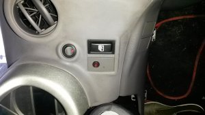

Du müsstest mal ein Foto des Schlüsselsm, der Fernbedienung UND der Security Leuchte posten!
Denn ich würde gern mal sehen, ob es sich um eine originale Alarmanlage handelt (Es gab damals eine mit extra Fernbedienung und auch eine übder die normale FFB), ob der Wagen eventuell ein Japan Import ist der keine Wegfahrsperre besitzt, um welchen Schlüssel es sich handelt und wie die Security Leuchte neben dem Lenkrad ausschaut (ob WFS Security Leuchte, oder ob OEM Toyota Alarmanlagen Security Monitor LED).
Denn das ist momentan etwas unklar!
Weiter zu prüfen, ohne vorher abgeklärt zu haben, ob nicht Alarmanlage oder WFS das Problem darstellen, wäre Blödsinn.

Okay...das ist also wie ich es mir dachte ein Japan Import ohne WFS.
Man müsste jetzt mal klären was für eine Alarmanlage das ist bzw. zurückverfolgen und schauen an welche originale Kabel diese geht um das rauszrupfen und original zu machen.
Es kann sein das sie irgendwas unterbricht. Auch wenn die Kerzen augenscheinlich feucht waren. Die Anlage kann ja sonst wo dran hängen....
Wäre natürlich auch schön wenn man mal den Fehlerspeicher auslesen könnte. Bei JDM Fahrzeugen benötigt man wegen anderer Protokolle aber etwas speziellere Hardware als nur ein Standard OBD Ausleseadapter!

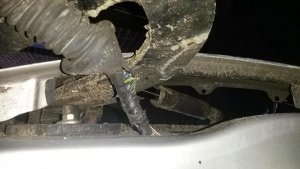

Ja gut , ich habe Grad zufällig gesehen das an der rechten Fahrerseite gesehen , dass enorm viele Kabel an dem Kabelbaum zwischen der Tür gebrochen sind. Kann es sein das dort das Problem liegen könnte? Ob dort das schloss als Entsperrungs Schalter für die Alarmanlage ist?Das die Tür mit der Alarmanlage irgendwie zusammen hängt?
Oh neee....sehe ich da Flügeltüren wo ziemlich gepfuscht wurde? Dann ist kein Wunder das da die Kabel brechen. Wo die Alarmanlage überall hinläuft kannst Du nur selber vor Ort prüfen. Wahrscheinlich wollte der Installateur direkt an die Motoren oder sonste was.
Das musst Du erstmal selber prüfen.
Spezialisiere Dich aber erstmal auf den Bereich wo die Alarmanlage Richtung A-Brett, Verteilerkästen, Zündschloss oder Motor geht.

So , hab alle verbindungen der Alarmanlage geprüft , und auch die Kabelbrüche an der tür behoben . Und ich denke schon nicht mehr das es die Alarmanlage ist , weil ich jetzt ja per funk alle Türen schließen und öffnen kann . Die kontrolleuchte der Alarmanlage erlischt ja auch wenn ich das Fahrzeug per Funk öffne.
