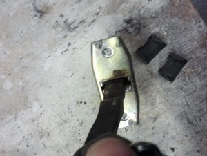

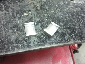

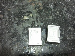

T23 Driver
10. August 2011
79
Gera
Du mussr dein Türfangband wechseln. Gibts immer mal bei Ebay. Ich hab meins aufgemacht und die Innereien aus Alu nachgebaut hält viel besser.:D

@T23 Driver:Sehr cool, schaut nach dem aus was ich auch vorhabe ;) Hast du ne Zeichnung/Abmessungen dazu?

#16
Das wär interessant. Hab die Fangbänder auch schon ausgebaut, mich würde interessieren,wieviel zusätzliches Futter du den Teilen gegeben hast ;)

#18
Ja die Nachfrage scheint wohl höher,gerade das Problem mit der Beifahrerin kenn ich :D (dachte jetzt wo ich Lexus Sonnenblenden mit beleuchteten Spiegeln hab ist sie wunschlos glücklich, aber irgendwas ist immer;) )
Wenn ich die Abmessungen habe schau ich mal ob ich ein paar mehr fräsen lassen kann ;) Bei Ebay oder sonst wo wist du nicht so schnell fündig, da es wohl wieder eine (weitere) generelle Schwachstelle der Celi ist.Andere gebrauchte Teile werden da kaum was bringen und neu ist, wie erwähnt, sehr teuer
