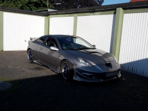

Guten Tag zusammen :) ich möchte meine Celica Instandsetzen . Halte sie schon länger in meiner Garage. Und habe jetzt das nötige um sie wieder auf die Straße zu bringen. Ich habe bereits eine Anzeige auf Ebay erstellt https://www.ebay-kleinanzeigen.de/s...ampaign=socialbuttons&utm_content=app_android und habe bislang ein Angebot bekommen :
