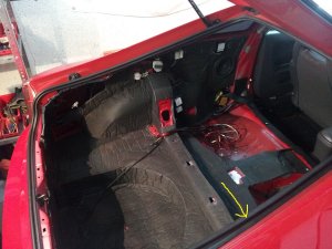

Moin Zusammen,

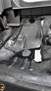

so meine Celi hat es wohl auch erwischt mit dem bekannten Problem der nassen Rückbank:D
Ich habe die Sitze mal gestern ausgebaut und die komplette Rückbank, alles war klatschnass.
Heute Morgen reingeschaut ins Auto und ein halbes Aquarium entdeckt:rolleyes:.
Das Wasser läuft augenscheinlich von Oben unter der Verkleidung unter den Sitz rein (Wahrscheinlich auch Schweller)
Ich nehme am Wochenende mal die Dachzierleisten vorsichtig ab und werde das einmal richtig abdichten. Muss ich dafür die alte Dichtmasse entfernen oder einfach rüber klatschen? Sikaflex soll man benutzen richtig? IMG_5484.jpeg

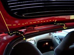

Sehr häufig treten an bestimmten Bereichen Wassereinbrüche auf.
In letzter Zeit treten Wassereinbrüche altersbedingt immer häufiger auf. Es kommen meistens folgende Bereiche dafür in Betracht, was allerdings durch herumbasteln der Fahrer an manchen Teilen auch noch zusätzlich begünstigt wurde:

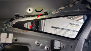

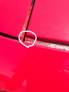

- Riss in der Dichtmasse von zwei überlappenden Blechen im Bereich des Dachvorfelds vor den beiden schwarzen Kunststoff Dachleisten (Heckklappenbereich) aussen. Auch UNTER den Dachleisten treten Risse auf.
- hintere Dreiecksfenster
- Nebelschlussleuchtendichtung Kabel
- Ablaufstopfen in der Reserveradmulde bzw. unter der Rückbank
- Kofferraumentlüftungsklappen
- Gummistopfen am Unterboden
- Schweißnaht hinter der Heckstoßstange (läuft dann durch das doppelte Blech letztlich in den Kofferraum)
- Bei Heckspoilermodellen die Dichtung
- Bei ausgetauschten Frontscheiben die selbige

Das ist doch die schwarze Kunststoffleiste...siehe Picse des blauen Celica.
Und da besteht immer die Gefahr (habe ich auch in den Threads beschrieben), das sie knickt, wenn man sie hochzieht.
Ich selbst erhitze sie z.B. nicht, weil sie dann zu weich wird und sich eher verbiegt, als wenn sie kalt und starr ist, wenn man mit einem Kunststoffrakel drunterhebelt. Sie verformt sich auch sehr schnell, wenn sie warm ist. Kunststoff halt.

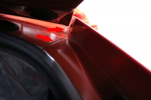

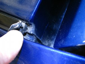

EDIT: Achso an der Heckklappe meinste...naja das ist ja die eingesteckte Dichtung in der Falz ums "Loch" der Kofferraumöffnung und eine an der Klappe selbst, wie an einer Tür eben. Wenn da Risse drin sind, sind das auch potentielle Eintrittspforten für Wasser. Ebenso wie undichte Heckscheibendichtungen.

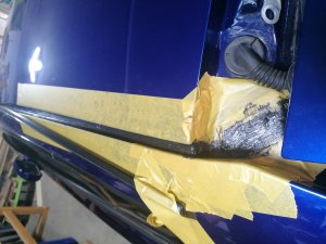

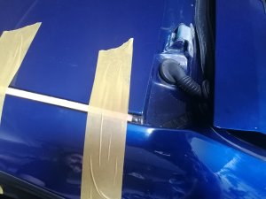

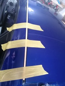

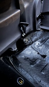

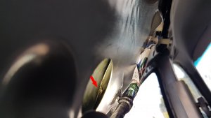

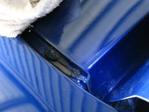

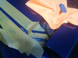

Hallo ,
habe gestern auch die Probleme in Angriff genommen.

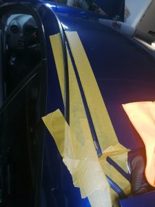

Den Kofferraum Deckel kann mann gut lösen und weiter unten " Parken" . Die Dachzierleiste haben wir in der Mitte mit einem Kunstoff Werkzeug leicht angehoben und die Leiste mit einer Schnur , flach an der Kante entlang , raus geschnitten und gleich auf die Seite gelegt. ( siehe Bild ) .Somit wurde die Leiste nicht verbogen oder warm gemacht. Dann sauber gemacht den Haftvermittler / entfetter aufgetragen. Da die Zierleiste tiefer liegt wie die Aussenkante haben wir die Leiste mit einer dünnen ca. 5 x 5 mm langen holzleiste aufgedoppelt und mit Krepp nach unten verklebt.

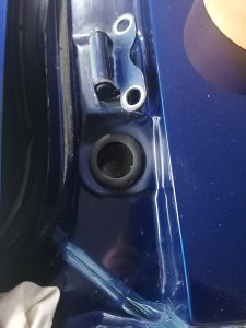

Die Tülle auf der rechten Seite ist Bockhart und hat Spiel. Diese bitte bei euch kontrolieren und im beten Fall gleich mit machen.
