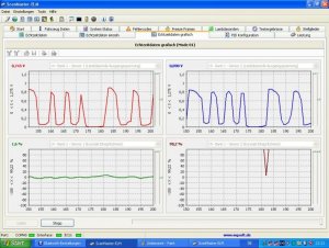

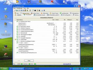

Zu den Werten:
Ich hab dieses ELM 327 Bluetooth Interface und mit ScanMaster kann man ja auch ein paar werte auslesen. Ich häng die hier mal an, meint der Händler unter Umständen so etwas?
OT: Die Werte sind jetzt von meinem Auto, ist das normal das die Kurzzeit Einspritztrimm immer auf 99,2% ist?? (Auf einem Bild geht´s runter weil ich mit der Bremse gepumpt habe).
