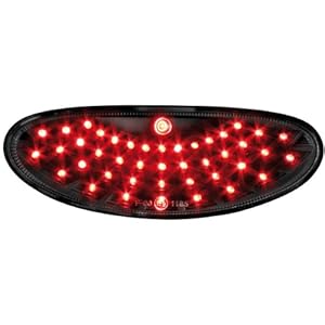

Ist die ovale LED NSL in schwarz vom 206er
http://ecx.images-amazon.com/images/I/414szXkaCXL._SY300_.jpg
Ich hab die aber ja nicht in der Schürze sitzen, sondern in der Verblendung von den Invader-Öffnungen.
