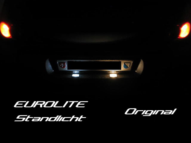

Also bei mir hat die Kennzeichenbeleuchtung das ganze Heck ausgeleuchtet,
und da mir das nicht gefallen hat!!!
Habe ich zuerst 3W dann 2W und jetzt habe ich 1W Glühlampen drin. :D
Jetzt ist es schön dezent.
Und man kann das Kennzeichen gut sehen!
Auch von weiters weg, nicht nur bei 5m oder so.

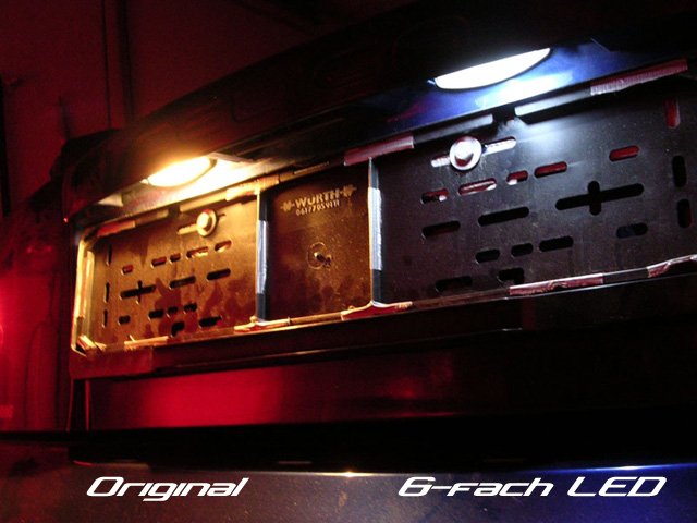

Fish
954
Zürich - Schweiz
Vietnamesische Mafia (Experte für moderne Schusswa
Versucht einfach nie 9fach-LEDs dort einzusetzen.
Das endet nämlich in Totaldemontage. :D
