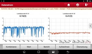

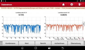

Man kann sich die Kateffizienz mit einem Tester anhand der Diagramme der beiden Lambdasonden sehr gut anschauen. Es müssen
optimale Bedingungen, wie oben genannt, herrschen, damit man den Kat einwandfrei bewerten kann.

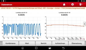

Hier sind ein paar Diagramme von guten und weniger guten Kats.
Das linke Diagramm mit der blauen Kurve ist die Vorkatsonde. Diese sollte immer wieder hoch und tief ausschlagen.
Fett, mager, fett, mager. Das rechte Diagramm mit der roten Kurve ist die Nachkatsonde. Diese rote Kurve sollte nur sehr
gering ausschlagen und fast wie eine Nullinie aussehen. Je weniger sie ausschlägt, umso besser arbeitet / konvertiert der Katalysator.
Wenn diese rote Kurve fast 1zu1 wie die blaue Kurve der Vorkatsonde aussieht, also genau so stark hoch und tief ausschlägt,
werden die Abgase nicht konvertiert und gehen quasi ungefiltert durch den Kat. Der Kat ist uneffizient und defekt.
WICHTIG: Dies kann aber auch passieren, wenn die Betriebsbedingungen bei der Messung nicht korrekt sind. Also bspw. bei
kaltem Kat, Leerlauf, Vollgas, Abtouren, nicht konstante Gaspedalstellung, Laständerungen. Dann muss die rote Kurve entsprechend
ausschlagen. Daher ist eine korrekte Bewertung NUR!! möglich, wenn der Motor/Kat richtig heiss ist und man eine
längere, gerade, ebene Strecke mit konstanter Drehzahl ohne Gaspedaländerungen abfährt. Nur dann wird bei einem funktionierenden
Kat eine nahezu gerade rote Linie herauskommen.

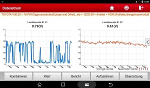

Hier ein Diagramm eines nicht mehr funktionierenden Kats mit P0420 Meldung. Die rote Linie entspricht fast 1zu1 der blauen Linie.
Die Abgase gehen quasi unbehandelt durch den Kat:
Hier ein Diagramm eines Kats, der zwar älter ist, aber noch gut funktioniert. Nur leichte Ausschläge der roten Linie:
Hier ein Diagramm eines absolut perfekt funktionierenden Kats. Eine fast konstante rote Linie.
Je nachdem, wie diese roten Linien ausschlagen, setzt das Steuergerät dann den Fehlercode P0420 und schaltet die

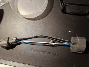

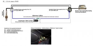

Die sicherste Methode (es gibt mehrere, aber ich nenne hier nur die sicherste und einfachste Methode) ist, ein sogenanntes
RC-Glied in die Nachkatsondenkabel zu setzen. Das ist eine Kombination aus Kondensator und Widerstand. Diese beiden Bauteile
glätten die Kurve, die dann nicht mehr so starke Ausschläge hat. Das Steuergerät denkt jetzt, das der Kat funktioniert und
die Motorkontrollleuchte bleibt aus, der Fehler P0420 wird nicht mehr gesetzt.

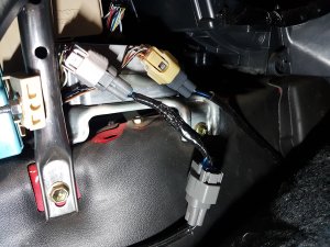

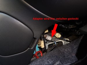

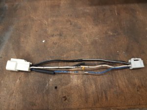

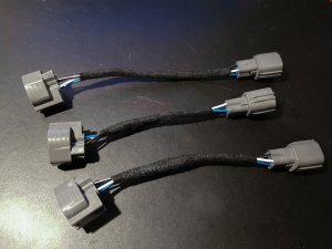

So ein Adapter kann Plug&Play zwischen die Stecker der Nachkatsonde gesteckt werden. So muss man am Kabelbaum des Autos nichts
verändern. Er wird einfach zwischengesteckt und kann auch einfach wieder rausgenommen werden.
Hier ein Fahrzeug mit verschlissenem Kat, P0420 Meldung und ohne Adapter:
Hier das gleiche Fahrzeug mit verschlissenem Kat und mit Adapter
Man sieht sofort, dass die rote Welle massiv geglättet ist, nur noch gering ausschlägt und sich insgesamt in einem sehr
engen Bereich befindet. Der P0420 wird nicht mehr.

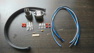

Adapter Schema / Plan:

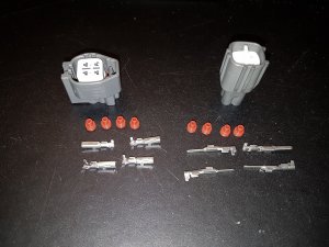

Verwendete Bauteile:
Stecker und Kontaktsatz zum selber crimpen:
https://de.aliexpress.com/item/1005....0.0.44714ae4bncu5k&mp=1&gatewayAdapt=glo2deu
Von Aliexpress.com mit Toyota OEM Referenznummer für die Suche bei Aliexpress "89467-06010" alternativ Suchbegriff "90980-11027" oder "90980-11028"

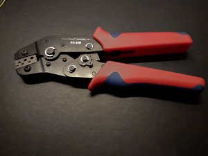

Crimpzange:
Einfache Standard Crimpzange Typ: "SN48B", überall online zu bekommen

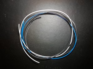

Kabel:
von eBay Verkäufer "MaxZima Fahrzeugelektrik"
0,75mm² Kabel in blau, schwarz/weiss, weiss, schwarz

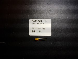

Kondensator:
www.reichelt.de
Bei Reichelt.de Artikelnummer: "T350 330N 35"
Kondensator Tantal, radial, 0,33 µF, 35 V, RM 2,54, 125°C

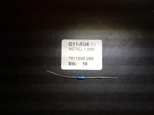

Widerstand:
www.reichelt.de
Bei Reichelt.de Artikelnummer: "METALL 1,00M"
Widerstand, Metallschicht, 1,0 MOhm, 0207, 0,6 W, 1%

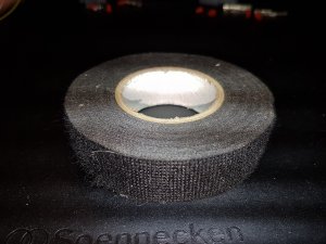

Ummantelungsband:
Tesa Kabelbaum Gewebeband 19mm, auch überall online zu bekommen
Diverses Standard Elektromaterial wie Lötzinn, Lötkolben, Isolierband, Schrumpfschlauch sollte obligatorisch sein
Motorkontrollleuchte ein (und ggf. die VSC und TRC Leuchte). Wie bereits erwähnt, ist das Steuergerät sehr "scharf" programmiert.
Das heisst, dass der Fehler auch bei kleineren Ausschlägen schon gesetzt werden kann. Obwohl bei einer Abgasuntersuchung
die gesetzlichen Werte in Deutschland noch erreicht werden und man damit die Abgasuntersuchung besteht.
Crimpzange:
Kabel:
Kondensator:
www.reichelt.de
Widerstand:
www.reichelt.de
Ummantelungsband:
Hier ein Video bei YouTube, wie man mit einer baugleichen Zange richtig crimpt:
P.S. ich habe immer einige dieser Adapter fertig zusammengebaut auf Lager, falls jemand einen braucht. Schreibt mich einfach an.
