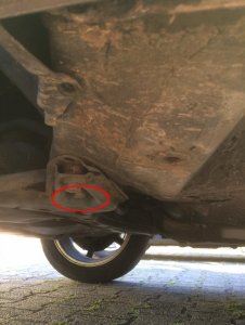

Aber wo kann man beim T23 Unterstellböcke an der Front sinnvoll platzieren (außer an der Falz am Schweller wo man auch den Scherenwagenheber ansetzt.
Aus dem Handbuch wird man nicht so richtig schlau.
Habe im Internet das hier gefunden:
https://www.celicahobby.com/forums/...to-place-car-jack-for-lifting-the-celica.html
100%ig klar welches die blauen Punkte vorne sind ist mir aber noch nicht.
Die blauen Punkte sind jeweils die Achsaufnahmepunkte an der Karosserie - also einer der stabilsten Punkte. Dort bocke ich den Wagen auch auf. Hinten sind das die grossen Buchsen.
