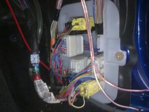

Hey Leute,
da ich ständig Probleme mit meiner Rückfahrkamera habe, dass die mal angeht und mal nicht habe ich mich nun dazu entschlossen die Kamera wo anders als am Rückwärtsgang anzuschließen. Nun habe ich die 2 Kabel für die Kamera nach vorne auf die Beifahrerseite gelegt wo alles mögliche an Kabeln ankommt.
Kennt sich jmd mit dem Kabelbaum dort aus und kann mir gute + und - Pole zeigen, wo ich die Kamera anschließen kann ?!

An dem Kabelbaum auf der Beifahrerseite war ich noch nicht dran. Hört sich so an als wäre da eine schlechte Verbindung. Bin auch an das Kabel für das Rückfahrlicht dran gegangen und habe keine Probleme mit dem Umschalten.

Hab das Thema jetzt abgeschlossen. Hab das Kabel verlängert und bin an den Zigarettenanzünder gegangen. - habe ich von einer Schraube in diesem Steckerkasten genommen.
Kamera ist jetzt immer online, wenn Zündung an ist. Passt.
Kann also geschlossen werden.
