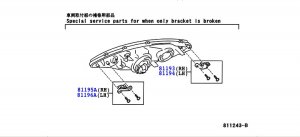

Hi, ich hatte irgendwo mal gelesen das es bei Toyota wohl ne Art Reparatursets für die Halterungen am Frontscheinwerfern gibt. Hat da vielleicht einer von euch nähere Informationen oder sogar ne Artikelnr. zu ? Das Ersatzteilteam meines örtlichen Toyohändlers ist an Inkompetenz echt nicht zu übertreffen, deshalb wird das ohne weitere Infos garantiert nix :(

Das ist super simpel !
Dein Händler soll im Microcat bei Scheinwerfer schauen, dort sind diese Halterungen aufgeführt. Screenshot anbei.

Ihr seid klasse, das hilft enorm,denn die Jungs bekommen sonst echt nix gebacken.
z.B.
-Mir fehlte ein O-Ring an der Klimaleitung: Toyotahändler: "gibts nicht einzeln nur einen neuen Kühler samt Leitungen XXX€"
Artikelnummer gezeigt und Wunder oh Wunder es gab ihn doch für 20Cent.
