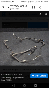

Danke fuer die prompte Antwort. Dann schlage ich wohl im UK zu. Anbei aber ein Bild, dass ich in Ebay gefunden habe. Das Teil ist dort aber nicht mehr zu erwerben. Sieht doch erheblich anders aus. Das aus England sieht schon aus wie ne komplette Alternative aus nur Gummi und wenig bis gar nicht Metall.?
Dein Bild zeigt das komplette Leitungssystem samt Hochdruck und Rücklaufleitungen.
Die Übergänge zum Servoölkühlleitungsbereich (die vorne immer durchrosten) sind aber nur mit Federbandschellen geklemmt, also trennbar. Daher brauchst Du logischerweise nicht das komplette Leitungssystem, sondern nur ein Teilstück.
Und dieser vordere Leitungsbereich (Servoölkühlung) wird bei ebay.co.uk angeboten. Dieses Teilstück hat die Nummer 44406-20810.
Das Gummi ist ein Kunststoffüberzug und dient in dem Bereich (NUR in DEM Bereich) als Schutz für das Leitungsrohr gegen scheuern, etc...da es dort durch eine Blechdurchführung der Karosserie läuft.

Mensch, Du bist ja echt der Hammer! Stimmt, jetzt beim genauen Vergleich wird es auch mir Laien klar. Und die Nr. ist ja Original die von Toyota. Super - herzlichen Dank dafür. Ich bestelle noch heute. VLG, Celica forever Fitzemann
