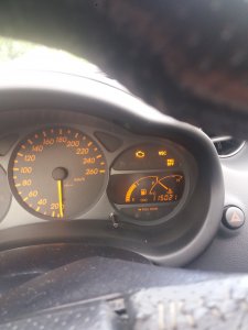

Habe gestern neue Bremsscheiben vorne montiert inkl. Neue Bremsbacken....seither habe ich eine Störung....aber kein Fehlerode...vsc und trc leuchten können jedoch nicht ausgeschalten werden. Danke schon mal im Voraus
Moin!
Du hast einen Motorfehlercode. Daher mal auslesen (lassen).
Aus Sicherheitsgründen schaltet sich bei einem abgasrelevanten Fehlercode (wie Lambdasonde, Kat, Gemischfehler, LMM, Sekundärluftpumpe, etc.) das TRC und VSC System mit ab und ist inaktiv. Daher leuchten dann neben der Motorkontrollleuchte, auch die TRC und VSC Leuchten. Also vorsichtig fahren, das VSC/TRC System ist nicht aktiv!
Btw. Hab eben überlesen, das Du keinen Fehlercode hast?! Du hast also schonmal versucht, auszulesen?!
Das kann nicht sein! Es MUSS zumindest einer in der Historie gespeichert sein. Im Fall einer (wie im Bild) aktiven Leuchte muss sogar ein permanenter Fehler vorliegen. Da dann mal mit einem anderen Tester ran. Denn nicht alle Standard Tester oder OBD Smartphone Dongles können alle Fehlerbereiche auslesen oder unterstützen alle Protokolle. Teilweise interpretieren diese Dongles sogar die Fehlercodes falsch und melden Fehlercodes, die gar nicht sein können bei diesem Modell.

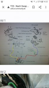

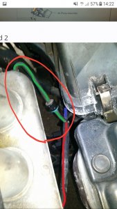

Super...habe die Berichte gelesen.Yep!!! Habe gestern Abend die Luftschläuche kontrolliert und dabei ist mir folgendes aufgefallen. Das Bild vom Forumzeigt den roten eingekreisten Luftschlauch. Dieser hing bei mir lose rum und war nicht angeschlossen. Jetzt dämmerts mir so langsam. Bin gespannt ob die Toyota Garage den Schlauch wieder angehängt hat. Das kam sicherlich von dem Kupplungswechselo_O
Jop. Je nachdem wo der Schlauch ab ist, hast Du dann z.B. Falschuft direkt an der Ansaugbrücke und damit hinter dem LMM.
