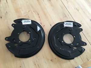

Hallo, ich suche Ankerbleche für beide Seiten der Hinterachse.

Gebraucht wird das wohl nichts ..... sind viel gesuchte Teile und die Ausschlachtteile sind meistens selber hinüber.
Evtl. bringt ja eine Sammelbestellung ein paar €uronen ?

So, hab jetzt die Ankerbleche aus England ohne Zoll, ist ja noch EU.
