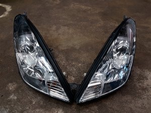

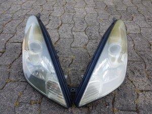

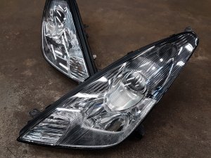

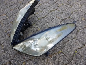

Hier mal die Scheinwerfer unseres Users Ralf, die wir ebenfalls eingeschickt haben...vorher nacher.

Wieso wäre das sicherer? Wir machen das regelmäßig so für Fahrzeuge, die wir zur HU vorstellen, das wir sie von der Scheinwerferklinik aufbereiten lassen. Teilweise machen wir das auch selbst, nur ohne Versiegelung.
Im Vergleich zu neuen gibt es da absolut keinen Unterschied.

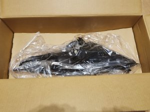

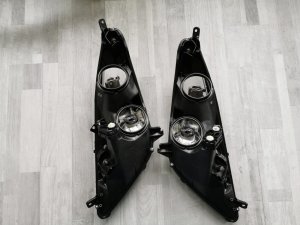

Ich habe erst noch neue Scheinwerfer bestellt und bekommen, "zwerg" weiss was ich meine :D
Links und Rechts. Da gibt es schon noch Möglichkeiten, nur der normale Toyota Händler macht das nicht, weil es zu aufwendig ist ;)
Nagelneu...links und rechts...gerade erst gewesen ;)
Mann muss nur wissen wie und was.
