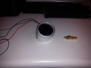

Mach doch mal ein Bild von dem Zeug was bei der Anzeige mitgeliefert wurde.

Das eine sehr gute idee:) danke das mach ich doch glatt. Wäre echt toll wenn mir jemand helfen könnte welchen adapter ich da brauche

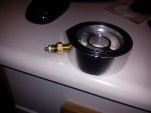

So, ich hab mir jetzt den von quantumautosport gekauft, aber irgendwie sieht das komisch aus hab mal ein foto vom geber gemacht.:mad: der Geber guckt ja noch sehr weit raus, ist das normal?

also bis dahin gehts ohne probleme und dann wird es schlagartig richtig schwer aber mit nem Schlüssel hab ich es noch nicht probiert
mh, ich könnte wetten, dass die beiden Gewindearten nicht zusammenpassen.
Hast du irgendwas zum abdichten mit rein gestopft? Vielleicht war das zuviel des guten.

ich werd bekloppt:( das ist genau die Gewindeart die auch passen sollte 1/8npt
Ich hab bis jetzt nichts zum abdichten benutzt hab nur versucht den geber einmal rein zu schrauben
#20
vielleicht hat dir der Verkäufer der Anzeigen eine falsche Gewindeart angegeben.
Ich überleg grad wie du das nachmessen könntest.
Hatte grad überlegt ob dir ein Adapter weiterhilft. Aber soweit ich weiß gibt es keinen für PT auf NPT
