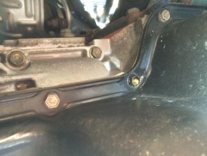

1. An einer Schraube der Ölwanne tritt etwas Öl aus. Das Öl sah noch relativ frisch aus wobei es sehr wenig scheint was dort austritt (hatten zumindest noch keinen Ölfleck in der Einfahrt :rolleyes:)
Kann man da was nachträglich abdichten ohne die Ölwanne abzunehmen?
Habe mich jetzt nicht getraut die Schraube fester anzuziehen, nicht dass dann am Ende noch mehr Öl rauskommt.

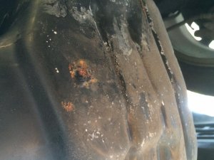

2. Unten an der Ölwanne ist schon eine relativ dicke Rostbeule. Beim nächsten Ölwechsel würde ich da gerne was machen oder machen lassen. Grob mechanisch entrosten und dann? Fertan oder ähnliches drauf und drüberlackieren oder was wäre da empfehlenswert um die Wanne zu konservieren?
Oder besser gleich prophylaktisch eine ganz neue Ölwanne?
Wie dick ist das Blech der Ölwanne etwa?

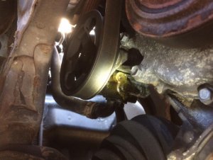

3. Ist der Siff da an der Servopumpe? Oder was ist das für ein Teil? Behälter mit der Servoflüssigkeit ist aber noch ganz gut gefüllt, daher würd ich das erstmal nur beobachten.

Beim Rost muss man mal sehen, wie es ausschaut, wenn man den Rost mal abgeschliffen ist! Wenn kaum noch Konsistenz an der Stelle ist, sollte man sie direkt austauschen. Wenn es noch geht, kann man es mal behandeln. Die Ölwanne ist schon recht massiv.
Servopumpe ist undicht....muss man mal bei gehen und genau schauen was undicht ist.
Ölwanne das bisschen da ist absolut nicht erwähnenswert. Da ist die Dichtmasse etwas schwach (Die Ölwanne hat keine Gummidichtung o.Ä., sondern wird mit Dichtmasse "eingeklebt")

Dann werd ich beim nächsten Ölwechsel die Wanne mal ein wenig bearbeiten.
Wieviel Akt ist es die Ölwanne zu tauschen? Ist das für einen Laien überhaupt machbar?

Wegen der Servopumpe: Wie schwierig ist es diese auszubauen? Gibts da irgendwas spezielles zu beachten oder Werkzeug welches benötigt wird?

Das muss jeder selber wissen, was er sich zutraut! ;)
Die Ölwanne muss halt erstmal ab, meist muss sie freigeschnitten werden, das man sie abnehmen kann (die Passflächen dürfen keinesfalls beschädigt werden) dann muss die Dichtfläche PENIBEL abgeschabt und gereinigt werden, dabei gleich mal das Ölsieb prüfen, dann das Dichtmittel drauf (Vorzugsweise Toyota FIPG nach Anweisung (nicht länger als 3 Minuten warten und max. 5mm dick), Wanne dran und in mehreren Durchgängen gleichmäßig anziehen.Waren glaube 12, oder 14 Schrauben und zwei Muttern.
Pumpe ausbauen ist nicht wild...wenn man erstmal alles einigermaßen frei liegen hat, ist das nichts besonderes. Die paar Schrauben am Halter und durch die Riemenscheibe, die Leitungen...die Pumpe sitzt meist immer recht stramm im Halter, da muss man schonmal mit der Brechstange oder stabilen Schraubendreher oder Meissel etwas drücken. Eine leitung ist geklemmt, die beiden anderen haben Überwurfmuttern wie bei Bremsleitungen auch (Leitungsschlüssel von Vorteil...war 11 oder 14...lange nicht gehabt :D )
Pass auf das die Überwurfmuttern nicht rund gehen. NICHT mit einem Maulschlüssel rangehen! Nur mit Leitungsschlüssel.
Wenn Du sie draussen hast siehste meist auch die Undichtigkeit. Hat halt ein paar Anschlüssel die Undicht werden können.
Nach Einbau etwas entlüften (paar mal Volleinschlag links und rechts - ATF Dexron II / III)

Die Ölwanne ersetzen ist aber wirklich kein Hexenwerk.
Schrauben/Muttern auf. Ölwanne runter, Dichtflächen säubern, Dichtmasse drauf und wieder montieren. Aber wie schon gesagt das Sieb vorher anschauen/säubern.
Achja, mit einer Spachtel geht es sehr einfach die Ölwanne zu lösen. Wesentlich eleganter wie ein Schlitzschraubendreher...
Vergiss dabei nicht, dass die Motorverkleidung eine Fleckenbildung unterm Auto verhindert. Das wird ja aufgefangen. Flecken musst du dann unter der Haube suchen.
Ja ich weiß. An der Verkleidung ist aber nichts. Ist auch wirklich nur ganz wenig was da rausgekommen sind. Man sieht auch keine Spuren, dass es an der Ölwanne runtergelaufen ist.

Eine durchgerostete Ölwanne hatte ich auch am Corolla schon. Da blühte der Rost wesentlich stärker, wie bei dir auf dem Foto, und die Wanne war dann erst nach dem Entrosten undicht.
Aber Wannenaustausch wäre, mit entsprechendem Werkzeug eigentlich kein Hexenwerk (scharfer Spachel macht sich wirklich gut) und vorsichtigem Hebeln, um keine tiefen Kerben in die Dichtfläche zu machen.
Hatte, glaube ich, auch mit Kuhfuß gehebelt, so dass man die Dichtfläche gar nicht berührt. Das Dichtmittel ist ziemlich teuer (so 18€), aber war leicht zu verarbeiten (muss nur über 5° Celsius sein).
Aber das wird bei dir meines Erachtens nicht nötig sein.
Das bißchen, was da rauskommt, wird vielleicht schon mit dem Nachziehen behoben sein.

Werde es aber erstmal mit entrosten probieren und dann schauen wir mal weiter.
