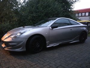

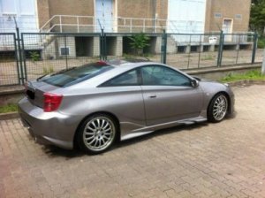

das Original Veilside-Bodykit für die T23 ist meines Wissens aus Japan so gut wie gar nicht mehr zu bekommen, und es hatte auch keine Zulassung. Allerdings kann man das Replica davon, das meiner Meinung nach sogar noch besser aussieht, aus Österreich mit Zulassung bei Ledl-Tuning bekommen.
Es handelt sich allerdings um GFK-Bauteile. GFK-Bauteile sind meistens nie zu 100 Prozent passgenau, oft sind sie verbogen und schwer nachzubearbeiten. Es gibt keine originalen Halterungen, auch nicht für andere Anbauteile sondern nur einige Befestigungspunkte, um sich selbst zu halten (Beim Seitenschweller sogar das nicht mal). Das Lackieren ist sehr schwierig, da es nicht einfach ist, eine perfekte Untergrundfläche auf GFK zu bekommen.
Man muss sich gut überlegen, wie man die Bauteile vernünftig am Fahrzeug befestigt und dass die Anbauteile auch dazu passen. Dazu muss man sich mit Fahrzeugmodellierung, Epoxidharz und Glasfaser auseinandersetzen und vor allem sehr viel Geduld haben.
Falls du dir das zutraust und das was für dich ist dann kannst du das bestellen.
