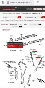

Ein- und Auslass sind beide gleich.

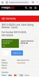

Hier ist die Teilenummer: 90913-03028.
Du bekommst es für wenig Geld bei deinem Toyota-Händler.
