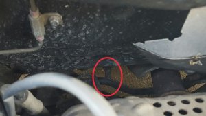

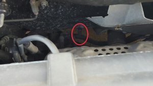

Nabend zusammen.
Sorry für den nichtssagenden Titel, aber ich weiß nicht wie ich dieses "Ding" benennen soll :confused:
Als ich vorhin tanken war und zum Auto zurück lief sah ich eine kleine Pfütze unterm Auto :eek: . Natürlich gleich erstmal Panik geschoben.
Habe erstmal mit einem Tuch aufgetupft und mal geschnuppert. Kein Benzin- oder Ölgeruch.
Habe dann im Motorraum geschaut und diesen Schlauch, oder was es ist, entdeckt und gesehen das es daraus tropft. Mir ist dies jetzt das erste Mal aufgefallen und hoffe, dass mir jemand von euch weiter helfen kann wofür dieser ist und ob das normal ist.
Vielen Dank im vorraus.
Pat

CRX_Fan wird dir sicher anhand deiner Bilder sagen können ob der Schlauch tatsächlich von der Klimaanlage ist. Der hat voll den Plan. Ich weiss nähmlich nicht wo die Klima und der entsprechende Ablauf sitzt. Ich würd fast behaupten das er dir sowieso noch antwortet;).
Jop, ist der Ablaufschlauch. Darunter sitzt der Stabi.
Der Schlauch geht beifahrerseitig in Nähe Mittelkonsole/Fussraum unter dem Teppich vom Heizungskasten unten dort hin nach draussen!
